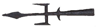

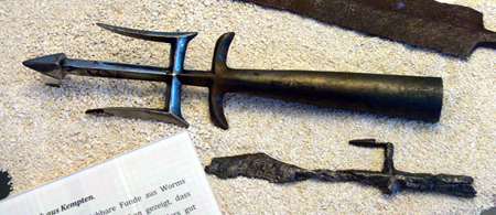

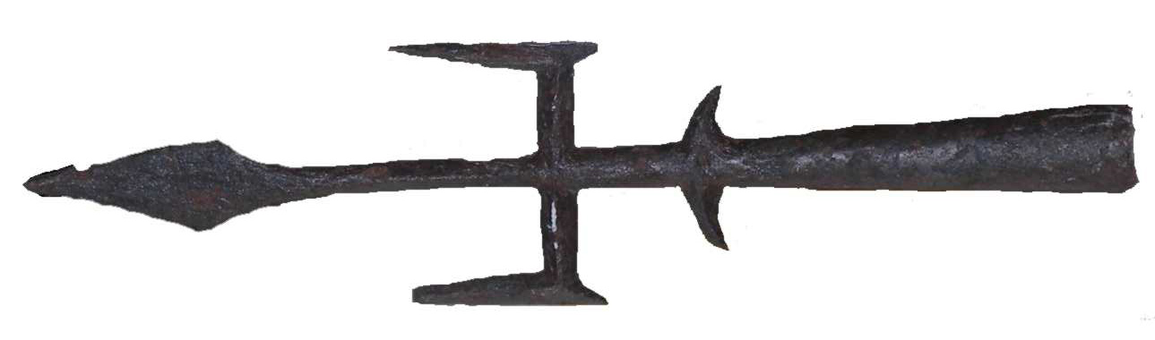

Re: Le bouclier gaulois à l'étudeLe fragment du Fer de Kempten exposé au Musée Romain d'Augsburg (Expo Gladiature 2012)
et sa "reconstitution" pour comparaison...

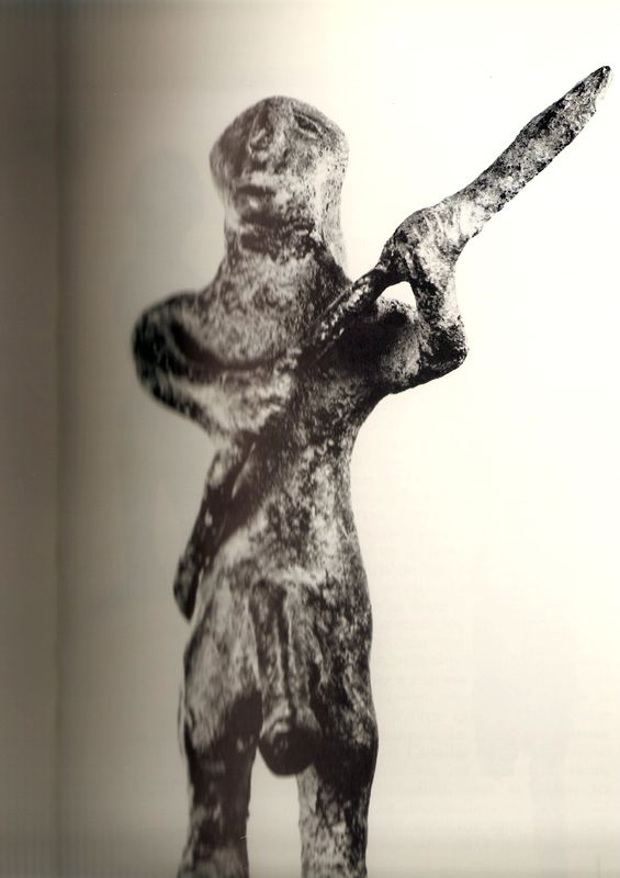

Hum comment dire, je viens en cataloguant L'art et la civilisation de l'Espagne antique : les Ibères de découvrir une curieuse sculpture : un guerrier ibère nu, très bien pourvu mais c'est pas la question. Bref, il tient à deux mains une lance et la tient comme une hallebarde médiévale ! ![]() Jean-Paul Brethenoux. Sedullos Lemouico immi exobnos in catue ! ΣΕΔΟΥΛΛΟΣ (Graecum est, non legitur !)
Re: Le bouclier gaulois à l'étudeSalut Sedullos,
il y aurait moyen que tu puisses nous montrer cette représentation ?
Re: Le bouclier gaulois à l'étudeSalut,
Scan prévu la semaine prochaine ! Jean-Paul Brethenoux. Sedullos Lemouico immi exobnos in catue ! ΣΕΔΟΥΛΛΟΣ (Graecum est, non legitur !)
L'art et la civilisation de l'Espagne antique, les Ibères / Gérard Nicolini. Fayard. 1973. p. 91 http://0169944x.esidoc.fr/search.php?action=Record&id=0169944x_552&num=1&total=1 Jean-Paul Brethenoux. Sedullos Lemouico immi exobnos in catue ! ΣΕΔΟΥΛΛΟΣ (Graecum est, non legitur !)
Re: Le bouclier gaulois à l'étudeLa pointe me semble en avant ? Il s'apprête à piquer... Ou à lancer ça vers l'avant et vers le bas ?
