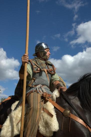

Proposition visuelle pour un cavalier.

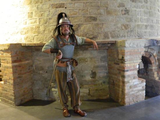

Proposition visuelle pour un aristocrate arverne ( manque son bouclier et sa lance)

Ce serait bien de préciser l'époque représentée pour ton personnage et d'expliquer les choix matériels... :wink:

Il s'agit de guerriers arvernes, 1er siécle avant JC, en -52.
le cavalier, porte :
- un casque type Port ( 1 modèle retrouvé sur le site de Gondole).
- une cotte de maille ( une retrouvée sur le site de Corent) mon modèle est une adaptation ( j'en reparlerai dans un autre sujet ).
- une épée de cavalier (longue) avec un fourreau en tôle de fer, avec bouterolle en échelle LTD2 ( réalisé par un certain Franck 8), elle est fixée à un systeme de suspension en cuir avec 3 anneaux et une boucle ( en bronze, mais normalement en fer).
- Un bouclier ( 100 cm par 55 cm; planche de bois recouverte de lin , bordures en cuir crue, cousues au fil de lin) est porté à gauche a l'aide d'une sangle (hypothétique mais logique si l'on veut pouvoir tenir les longes) il est muni d'un umbo circulaire maintenu par des rivet en fer.
- une selle,tentative de réalisation en cuir d'un modèle dit " à corne"....
- Une lance ( fer et talon non visible) standard la guerre des gaules.
- les vêtements sont en lin ou laine.
- les bijoux en fer ou bronze ( fibule type nauheim)
- les carbatinae en cuir sont non visible.
L'aristocrate arverne porte le même équipement ( c'est le même bonhomme :P ), le casque diffère. là nous avons un modèle Rouvray avec cimier en queue de cheval. Le bouclier et la lance sont en cours de réalisation....
pour la partie chaussante, je propose aussi une paire de carbatinae montante que j’évoquerai dans un autre poste dédié au cuir...

j'oubliai une bourse en cuir, un poignard en fer et son étui, ainsi qu'une ceinture galonnée (hypothétique)
Dernier détails toujours hypothétique, la paire de phalère en bronze sur les épaulières de la cotte de maille.

Attention, Pour la guerre des Gaules, le modèle de casque Rouvray est un peu ancien, plutôt sur la fin du second siècle... :wink:

merci :biere:
[color=#800000]cette année nous aurons encore ce type de casque , nous devrions être équipé d'1 ou 2 type Alesia, en fin de saison...
Nous serons d'ici là, en mesure de présenter , un porte enseigne, un souffleur de Carnyx ( :wink: ) accompagnant un aristocrate et ses deux ambactes....
En projet, la présentation d'un homme libre, rejoignant la coalition.... :lol: [/color]
Un accessoire bien embarassant pour monter à cheval ; quelles sont les difficultés pour rester maître de sa monture avec ce type de bouclier ? Ne peut-on envisager que les cavaliers aient eu des boucliers avec un manipule vertical ?

Messagede Alaudagenos » Ven 21 Fév, 2014 16:00
oui en effet, j'ai eu une discussion a ce sujet avec Franck Mathieu....!
:D

Messagede Alaudagenos » Ven 21 Fév, 2014 16:09
Quand le bouclier est maintenu par une sangle ( comme pour un sac) le bouclier n'est pas gênant et le cavalier peut de sa main gauche tenir sa lance ou son épée...par contre s'il doit se protéger en utilisant sont bouclier et de l'autre main son épée, cela devient compliqué!
Diriger son cheval uniquement par des pression réalisées par les pieds ou les mollets qui enserrent l'animal est possible! cela demande beaucoup d'entrainement, une complicité énorme entre le cavalier et sa monture.
dans se cas là, le cheval est au pas....
pour ce qui concerne les charges de cavalerie, c'est une autre histoire. Le cavalier se colle au cheval , buste en avant, le bouclier n'est alors qu'un fardeau.... :?
nous somme encore au stade des essais divers et de validation d’évolution simple avec equipement; sans étrier tout devient compliqué. :wink:

Messagede Kambonemos » Lun 24 Fév, 2014 13:39
Merci Alaudagenos pour ce retour d'expérience très instructif ;
Le dressage des chevaux de guerre devait être primordial mais c'est une autre histoire...

Messagede Alaudagenos » Mer 26 Fév, 2014 11:42
:biere:
c'est le constat fait par nos cavalier et notre cavalière chef Andunna.
Pour ce qui est de l'armement utilisé par le cavalier, l'épée, la lance et le bouclier sont le standard...
l’épée et le fourreau sont-ils sur l'homme ou fixés à la selle? c'est une question que je me pose!
En effet, nous montons en selle par le cotés gauche du cheval et nous avons l'épée a droite sur l'homme, vu sa longueur c'est gênant!
Techniquement le cavalier ( chez nous) s’équipe une fois qu'il est en selle...bouclier, épée et lance.
Pour la selle, je viens de tomber sur un site "commitatus" des anglais qui ont fait du bon boulot, je vais exploiter les info pour essayer d en refaire une..
http://www.comitatus.net/cavalrycanter3.html
