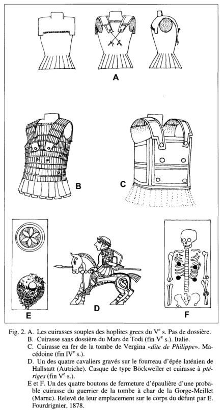

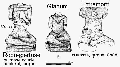

Image 1 : a) armure linothorax grec (4e siècle av J.C.) b) armure représenté sur un bronze romain exposé au musée du Vatican (pour l'avoir vu en vrai si mes souvenirs sont exacts) c) armure de fer de la tombe de Philippe 2 de Macédoine (4e siècle av J.C.) d) personnage du fourreau de fer et de bronze de la tombe 990 de Halltatt (seconde moitié du 5e siècle av J.C.) e, f) bouton de cuirasse en bronze de la tombe de la Gorge Meillet et situation in situ des 4 boutons (un casque type Berru figurait également dans la tombe, fin 5e - début 4e siècle av J.C.) Image 2 : De gauche à droite : - cuirasse (matière de la cuirasse inconnue) à bouclier dorsale, comme la statue de Glauberg, la différence se trouve au niveau des bretelles de type grec (si je puis dire) pour la statue de Glauberg, fin 5e et début du 4e siècle av J.C. - cuirasse (matière de la cuirasse inconnue), je ne sais pas pour un éventuel bouclier dorsale, fin 4e - début 3e siècle av J.C. - cuirasse cotte de maille avec agrafe de fixation dont on peut faire un rapprochement avec le système de la tombe de Ciumesti, 3e siècle av J.C. La reconstitution des cuirasses en matières périssables se heurte à l'absence de données matérielles directes. La pierre des statues ne nous donnent aucune indication quant aux matériaux utilisés par les gaulois, on connait donc uniquement la forme et les dessins figurant dessus (pas d'infos non plus sur les types de peintures pouvant être utilisées pour décorer la cuirasse). Une publication d'A. Rapin indiquait que les cuirasses gauloises auraient influencé le monde grec, on peut penser alors que le lin encollé eut été inventé par les gaulois... enfin, les cuirs de l'époque sont impropres à la fabrication d'une cuirasse suffisamment rigide pour être efficace... VAE VICTIS
