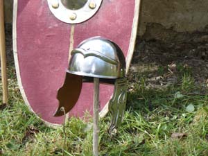

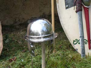

Messagede Sedullos » Mar 23 Déc, 2008 13:43
Une question pour Adcanaunos :
Les casques de type "Port", d'un nom du site suisse de Port bei Nidau sont-ils tous postérieurs à conquête césarienne ?
Michel Feugère n'avait pas tranché la question dans Casques antiques où il répertoriait les exemplaires de Port, Reka (Slovénie), Mesnil-sous- Jumièges, Ribemont, Mons-Monteils et Alésia, forgés en plusieurs pièces.
Sur les traces de César apporte de nouveaux exemples : Bibracte, Gondole. Ces casques de type Port seraient attribuables aux forces romaines.
Si on suit cette idée, les casques attribuables aux Gaulois se limiteraient au modèle "celtique occidental" ou casque "Alésia" et à ses variantes, les casques de cavalerie des forêts de Rouvray et Louviers, forgés d'une seule pièce sauf pour les couvre-joues.
Pour ces derniers, voir mon casque, reconstitution Armae.
Les 2 casques de Mihovo (Slovénie) datés de La Tène finale seraient-ils aussi dans ce cas ? C'est à dire attribuables aux Romains ou à leurs auxiliaires plus qu'aux Celtes indépendants. Même si des Celtes ont pu être l'un et l'autre comme les Trévires.
Reconstitution par les Ambiani d'un casque de type Alésia ou «celtique occidental» ; photo Jean-Paul Brethenoux
Reconstitution par les Ambiani d'un casque de type Port inspiré de celui Mesnil-sous-Jumièges ; photo Jean-Paul Brethenoux
Messagede Adcanaunos » Mar 23 Déc, 2008 16:47
A ma connaissance, il n'en existe aucun exemplaire qui puisse être attribué à une date incontestablement antérieure à la conquête romaine. L'existence des mêmes formes de casques en Celtique orientale pose, à l'instar des pointes de flèche à barbelure, des umbos circulaires, des pointes à douille ou des éperons, la question de l'origine "ethnique" de certaines armes utilisées durant la guerre des Gaules : ont-elles été apportées en Gaule par des troupes gauloises alliées, des auxiliaires celtique ou germaniques recrutés dans la même aire géographique ou ses marges ? Le corpus gaulois ne permet pas de trancher, seules des enquêtes menées à l'échelle européenne, tenant compte de la datation des objets et des différents systèmes chronologiques en vigueur dans chaque pays seraient susceptibles de régler le problème (à l'exemple des travaux consacrés aux umbos de bouclier circulaires à ergot central par Th. Bochnak, qui partage son temps de recherche entre la Pologne et Bibracte !).
